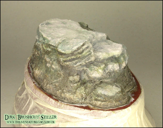

                      Ich hab hier sogar ein paar Beispielfotos. Ist zwar kein Bogen, aber das gleiche Prinzip für eine Felsenbase, die ich mal gemacht habe:
                      Erst grobe Klötze aus Styrodur. Die hier habe ich einfach noch extra mit ein paar Tropfen Plastikkleber "angerauht".
                      Dann großzügig Moltofill Holzreparaturspachtel drauf verteilt. Gibts im Baumarkt und kostet nicht viel. Ist jedenfalls billiger als alle 2K Sculpeys. :mrgreen:
                      Details kannste ja später immernoch je nach Bedarf mit nem Sculpey drauf modellieren. Dann brauchst davon aber schon deutlich weniger, nach dieser Vorarbeit.
                      Bemalt könnte das Ganze dann so aussehen:
                      Naja, das nur mal so als Beispiel/Möglichkeit/Inspiration.
