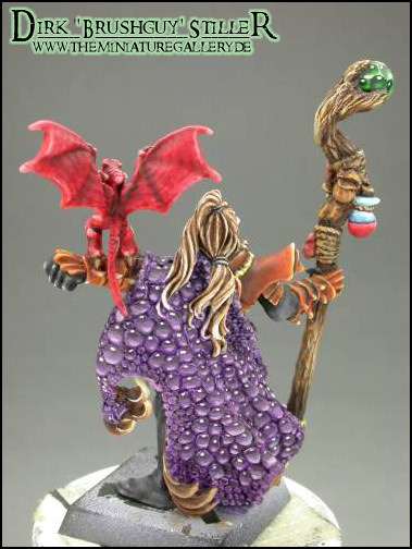

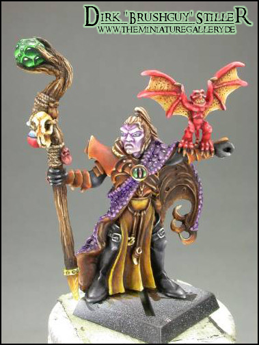

          Hier mal als kleine Anregung sowas Glasig-kristalliges, das durchaus an Facettenaugen erinnert.
          Der Stein, den ich da im Stab verbaut habe, hatte zwar im Original schon einzelen Faettenflächen und war nicht glatt und rund wie deine Insektenaugen, aber das Prinzip ist das Gleiche.
          Hier nochmal das malerische Grundprinzip der Edelsteintechnik in Malschritten:
          Vielleicht hilft das ja ein wenig.
