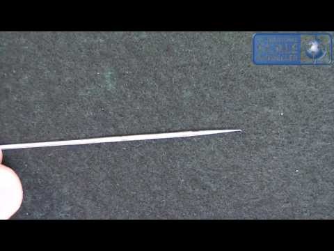

    ich hab da eine rein technische Frage zum Airbrushen. Aktuell nutze ich die 0,2er Düse bei der H&S Evolution. Das klappt auch recht gut. Auch das feine Sprühen wird immer besser. Allerdings habe ich noch ein konkretes Problem, wo ich gerne eure Erfahrungen oder Meinungen zu hören möchte.
    Wenn ich ne Zeitlang (2-3 Sprühphasen) eine Farbe benutzt habe, dann setzt sich, trotz Teufelshörner https://www.pk-pro.de/media/image/pr.../hs-126214.jpg, immer noch Farbe an der Nadel ab, so das ein feiner Sprühstoß nicht mehr möglich ist und ich muss die Nadelspitze mit Zahnbürste oder Q-Tip reinigen. Das ist aber recht nervig. Daher meine Frage: Kann ich das irgendwie vermeiden und woran genau liegt das? Die Farbe ist def ordentlich verdünnt und flüssig genug für 2,0er Düse.
    Ich habe gehört, das man mit Edelstahlpolitur die Nadel reinigen kann. Sprich in einen Akkuschrauber einspannen und dann vorsichtig mit einem Lappen die Nadel abziehen. Hier das Video dazu auf passende Stelle gespult (Time 2:40):
    Hat jemand Erfahrungen und kann mir Hilfestellung geben? :blabla::nachdenklich:

      Hat einer Erfahrung mit dem "Polieren" der Nadel?

        Das man die Nadel polieren soll, habe ich noch nicht gehört. Könnte man mal versuchen. Vielleicht kann sich Farbe dann nicht so festsetzen und trocknen.

                        Aber das polieren der Nadel muss ich mal wirklich testen. Ich hab nur noch keine Politur :nachdenklich:
                          AW: Getrocknete Farbe an Airbrushnadel
                          Ich habe meine China-Airbrushs mit Politur behandelt, um zu sehen, was man da raus holen kann. Es hilft ein wenig. Meine Hansa würde ich allerdings nur mit Politur angehen, wenn sonst garnix mehr geht und die Alternative wegschmeißen wäre. Ein neuer Nadelsatz für die gute Pistole kostet immerhin so viel wie 2-3 Chinapistolen. Was habt Ihr denn mit Euren Nadeln gemacht, dass die so rau sind?
                          Ich sprühe Vallejos mit der Hansa durch eine 0,2mm Düse bei teilweise unter einem bar, wenn man dem Manometer am Chinakompressor glauben darf (darf man nicht). Teilweise habe ich den Druck noch niedriger. Ich Verdünne die Vallejos mindestens mit 4 Teilen Vallejo Airbrush Thinner der aktuellen Generation. Bei höherem Druck kriege ich natürlich ein wesentlich feineres Spritzbild, allerdings ist das Risiko was zu verhauen auch viel höher, weil nicht nur schnell zu viel Farbe ankommt, sondern dann obendrauf auch noch schnell Spinnenbeine entstehen. Aber da muss wohl jeder seinen Trade-off selber finden. Alles in Allem hat es ziemlich lange gedauert, bis ich ein funktionierendes Setup auf die Beine bekommen habe für unsere Miniaturen-Acryls.

                            Nunja, ich hab keine "raue" Nadel in dem Sinn, habe nur gelesen und gesehen, das man durch Polieren weniger trockene Farbe hat.
                            Schaut mal hier bei 8:00 ungefährt:
                            Der Kollege schleift die Nadel und poliert sie auch. Wohl aus dem gleichen Grund. Allerdings bin ich skeptisch bei dem "vorschieben" beim Schleifen, geht da die Spitze nicht kaputt :-? Rückwärts sehe ich ja ein. Das mit dem Holz find ich ne gute Idee. Ich hab in einem anderen Video auch mal gesehen, daß man die "krumme" Nadel mit zwei Holzstücken und auch Wellpappe wieder richten kann. Erfahrungen dazu vorhanden?
                              Ha, gefunden, hier zeigt er das mit der krummen Spitze Ab 2:10:
