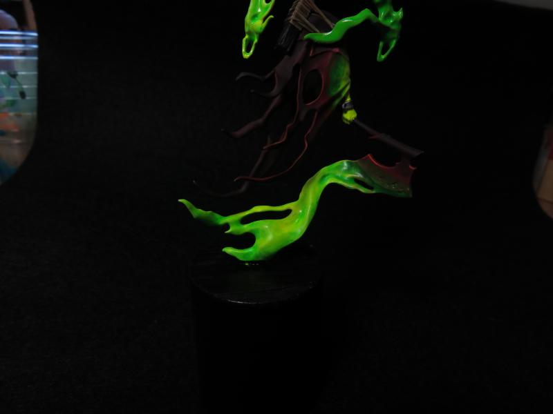

Vor geraumer Zeit bin ich auf die Fluoreszenzfarben von Vallejo gestoßen und da ich ein Faible für leuchtende Farben habe, musste ich mir die gleich besorgen.
Bevor ich die Farbe aber an meinem Green Lantern ausprobiere, muß ein anderes Modell zu Testzwecken herhalten.
Das Testobjekt
Das Modell wurde mit Chaos Black grundiert und dann mit Corax White eingenebelt.
Die Farben
Erster Eindruck
Die Farben haben eine glänzende, schleimige, halbtransparente Konsistenz. Hat auf den ersten Blick mehr mit einem Lack, als einer Farbe gemeinsam. Das Verdünnen mit Wasser funktioniert und das Mischen auch.
Hier meine Palette.
Erster Schritt
Nicht lange überlegt und die Farbe direkt auf die Grundierung.
An der Stirn sieht man die Grundierung nach einer Schicht noch durch. Auch nach der zweiten Schicht mit dem grün, sieht man die Grundierung noch.
Erster Fakt:
Deckend sind die Farben nicht.
Mit Grundierung
Um dem Problem mit der Deckkraft entgegen zu gehen, werde ich die Flächen mit diesen beiden Farben vorgrundieren.
Hier die gelb und grün grundierten Geister.
Auf die grundierten Flächen habe ich die jeweils passende Leuchtfarbe aufgetragen. Das Ergebnis ist deutlich besser.
Zweiter Fakt:
Geht man mit einer dunkleren Leuchtfarbe auf eine helle Leuchtfarbe (rechter Geist), klappt das gut.
Geht man mit einer hellen Leuchtfarbe auf eine dunkle Leuchtfarbe (linker Geist), klappt das nicht.
Die Gelbe Leuchtfarbe kommt nicht raus. Also habe ich die beiden anderen Geister mit Gelb grundiert und werde dort von hell nach dunkel gehen.
Alle anderen geisterhaften Stellen haben ich auch gelb grundiert. Die Kutte vom Geist wird Dunkelrot.
Übergang zwischen Schleim und Farbe
An der Axt trifft "normale" Farbe auf Leuchtfarbe. Den Übergang zwischen beiden Farben habe ich bereits etwas ausgesoftet.
Erste Schicht gelbe Leuchtfarbe.
Übergang Rot - zu grüner und gelber Leuchtfarbe.
Dritter Fakt:
"Normale" Farbe und Leuchtfarbe lassen sich mischen.
Am Übergang zwischen leuchtendem Grün und Rot habe ich beide Farben ineinander gemischt. Die Deckkraft der Mischung ist schlecht, kommt dem Übergang aber entgegen,
Hier das gleiche Vorgehen an den Ärmeln.
Fakt Vier:
Die Leuchtfarbe glänzt brutal nach dem Trocknen.
Ergebnis
1. Die Leuchtfarben lassen sich miteinander mischen.
2. Die Leichtfarben lassen sich mit "normalen" Farben mischen, aber die Deckkraft der Mischung nimmt ab.
3. Die Leuchtfarben trocknen glänzend.
4. Die Deckkraft der Leuchtfarben ist gering --> farbige Grundierung
5. Die Leuchtfarben bilden einen kunststoffartigen Überzug über die bemalten Flächen. Details können dadurch verschwinden.
Der Vollständigkeit halber noch die Übersicht aller verwendeter Farben und meiner Palette und das fertige Modell.
