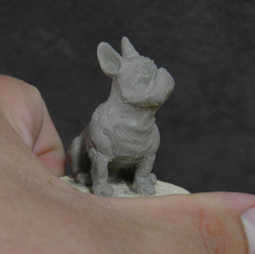

      So es geht weiter, zwar nicht mit Neuheiten zur Entwicklung (Sommerzeit ist Urlaubszeit) aber ich habe mal wieder ein wenig geknetet. Der Rohbau einer französischen Bulldogge. Jetzt gehts in die Details...
      ... Stefan Niehues-Ellermann ... Knet mal wieder was :-) ...

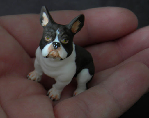

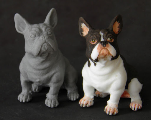

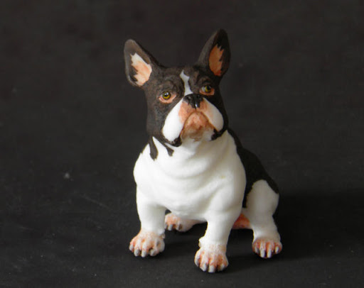

        Hier ist nun der fertige Bully. Ich spile mit dem Gedanken eine limitierte bemalte Auflage zu produzieren...
          #34
          AW: Polyclay Forscherdrang
          echt super geworden!
