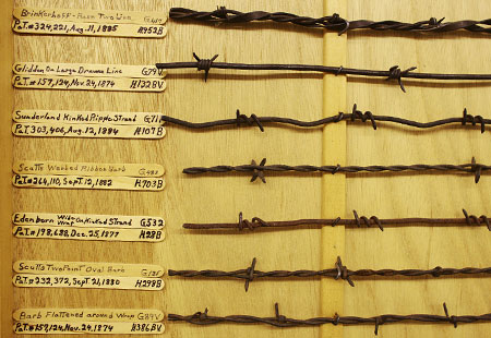

— Vergesst aber auch nicht, dass es Dutzende Arten von Stacheldraht gibt: Klick (Quelle: Devil's Rope — Barbed Wire Museum)
