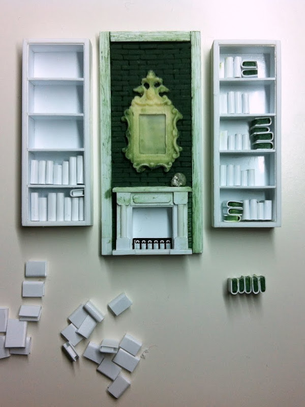

    Die erste Wand
    Begonnen habe ich hier mit dem Bücherregal. Als Ziel hatte ich hier eine Höhe von etwa 1,5-2 mal der Körperhöhe von Holmes. Ohne Figuren musste ich hier ins Blaue raten was die Grösse angeht. Da die Infamyminis mit 35mm angegeben sind machte ich die Regale 6 cm hoch, die Bücher würden später etwa 5-7mm hoch werden, was im Maximum der Grösse von Holmes Torso entspricht. Dies kommt bei grossen Folianten etwa hin, ich habe hier auch diverse Architekturbücher, die 45cm hoch sind ...
    Die Regale und der Kamin wurden aus Plastikkarton gebaut und zwischen quadratischen Hohlprofilen platziert. Der Kamin ist hier das Zentrum der Wand zwischen den beiden Regalen. Ich wollte hier ein rustikales Aussehen der Wand erzwingen indem die Flächen zwischen Holzbalken mit Klinker ausgemauert sein sollten. Durch die Materialien hat es in der Materialität ein nettes Spiel zwischen warm und kalt und fest und weich. Dies würde später auch bei der Bemalung helfen. Der Grossteil der Wand besteht aus Plastikkarton in den Stärken 0,25mm, 0,50mm und 1mm für die tragenden Teile (also der Hintergrund).
    Die Klinkerwände wurden alle Stein für Stein geklebt mit Gipsklinkersteinen. Als Abstandhalter habe ich hier dünne Streifen aus Plastikkarton dazwischen geklebt und die Wand am Ende mit liquid green stuff bepinselt um ein schöneres Fugenbild zu bekommen. Die klinkerwände haben mich viele Nerven gekostet, weil es eine unglaublich stupide langweilige Arbeit ist, aber immerhin gefällt mir die Wand so ein wenig besser als wenn sie aus Greenstuff geknetet oder aus Gips geritzt ist.
    Die Kerzenhalter sind auf ein Stück gebogenen Draht modelliert. Die Abtropfschalen habe ich dabei auf einer glatten Oberfläche separat modelliert, nach dem Trocknen ein Loch in die Mitte gebohrt und auf den Draht aufgefädelt.
    Der Bilderrahmen stammt von reality in scale.
    Holzstrukturen
    Das Fachwerk um die Klinkerwände sollte etwas verwittert, trocken und alt wirken. Die Holzstruktur sollte also eine möglichst gut erkennbare gröbere Struktur haben. Da die Plastikprofile relativ weich sind kann man hier mit einer Feile oder einem spitzen Werkzeug sehr gut Strukturen einritzen. Für die Holzstruktur kann man relativ chaotisch feine Kratzer in die Oberfläche einbringen und dann abschliessend mit etwas mehr Druck ein paar tiefere geschwungene Rillen. Der Boden wurde später für das Parkett ähnlich behandelt, allerdings habe ich hier mit einem Lineal als Führung etwas genauer und vor allem gleichmässiger gearbeitet.
    Die Bücher
    Diese sind eigentlich total einfach herzustellen. Man braucht nur die richtige Idee Ich habe hier Steifen aus 0,25mm Plastikkarton mit 5-7mm Breite geschnitten. Zusätzlich habe ich kleine Quader mit Abmessungen von 2mmx3mm und 3mmx4mm und verschiedenen Dicken (1mm bis 2mm) geschnitten. Diese Quader habe ich mit etwas Randabstand auf die dünnen Streifen geklebt (immer ein Buch nach dem anderen) und dann den Streifen um die Kante des Quaders gebogen und mit Sekundenkleber auf der anderen Seite fixiert. Nun einfach den Streifen mit etwas Abstand zum Quader kappen und der Rohling ist fertig. Die Seiten habe ich dann jeweils mit greenstuff gefertigt. Einfach den überstand ausgefüllt und die Modelliermasse eingedrückt, so dass etwa 0,5mm des Buchdeckels überstehen. Dann mit einem Skalpell leicht auf die Fläche gedrückt um die feinen Seiten zu Formen. Und fertig
    Das Ganze dann 100 mal und die Regale sind gefüllt. Zum modellieren der Seiten und zum späteren bemalen bietet es sich an die einzelnen Bücher in Gruppen zu 3-5 Büchern zusammenzukleben.
