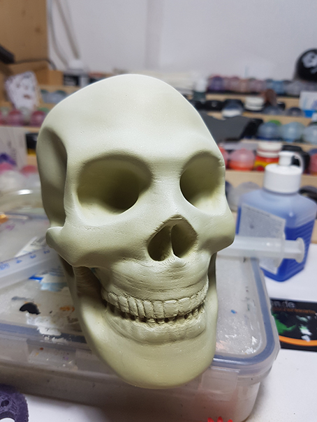

    Ich musste mal wieder rumspielen.
    nach dem ich mir vor neugier eine 3D-Drucker zugelegte habe (Nein man brauch ihn nicht wirklich) muß das teil auch fürs hobby herhalten.

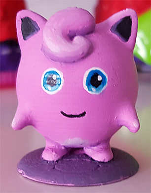

    Also einen Testdruck von einem Pummeluf und mal grob Farbe drauf
    Dann noch mal was Großes
    sind nur die beiden ersten Farbschichten (man ich muß escht mal wieder mit der Airbrush mehr üben)
    in Beiden in jedenfalls noch echte machen drin.

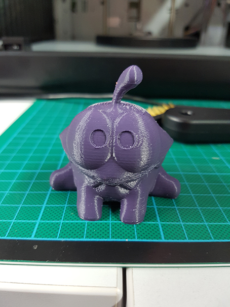

    Also versuch Nummer 3 "Om-Nom"

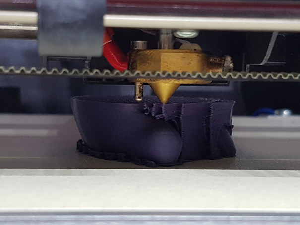

    Als schnell mal gedruckt
    naja nach 4 stunden war er denn fertig (dauert halt bei eine Auflösung von 0,2 mm und eine Geschwindigkeit von 30mm/s)

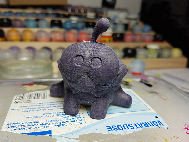

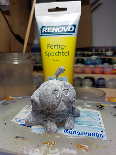

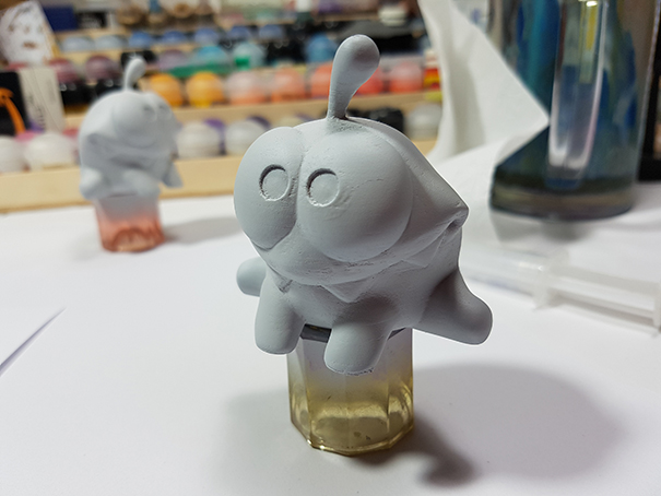

    so nun mit Messer und Schmirgelpapier ran ans Werk
    eine Runde spachtel (das zeig ist super, Trocknet schnell Preiswert und geil zu bearbeit. nachteil wenn zu lange steht wird es hart)
    und die Grundierung bringt es ans Licht, wo man wieder geschlampt hat

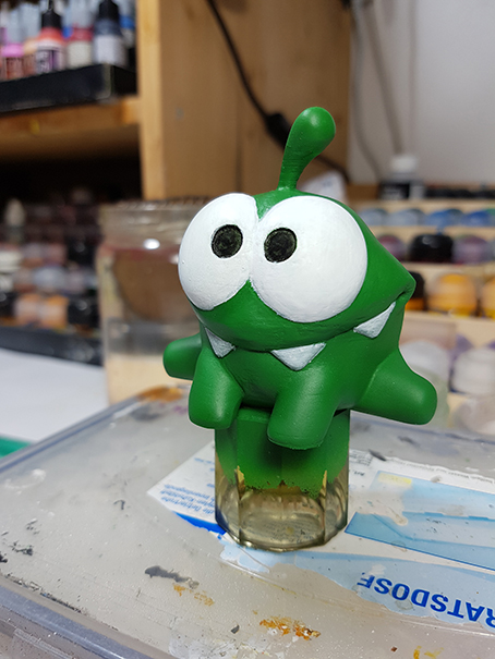

    naja was solls, muss ja eh mit der Airbrush üben
    das war erstmal er keine Ausflug in die Welt des 3D Druckes. Und es wird weite gehen gibt noch so viele bekloppte Sachen zum drucken im Netz

                              Es ist ein XYZ Ba Vinci 1 Pro 3in1 , inclusive scanner und optionalen Laser-Gravierer
                              Das drucken macht laune is halt auch immer wieder ein tüftel mit welchen einstellungen und material der druck am besten geht
                              Spritzgus ist in massen einfach schneller und detailierter , sobald man nen ausgestreckten arm hat muss der beim drucken komplett gestützt werden verbraucht zusätzliches material und zeit
